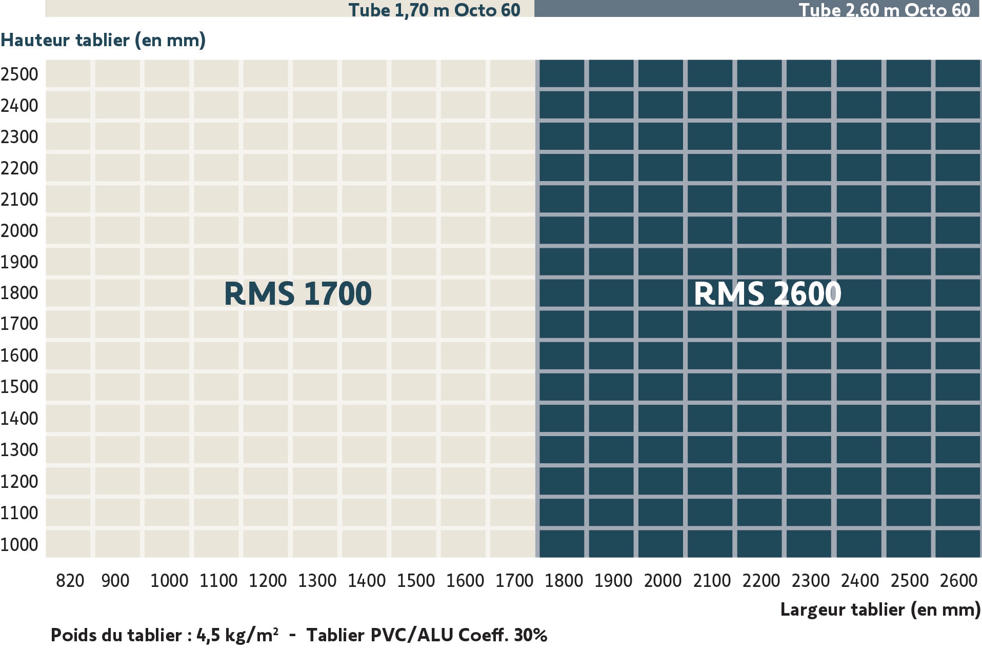

28.05.2024 Comment ça fonctionne ? par SOMFY Comment choisir la puissance de son moteur volet roulant Opter pour le moteur adéquat est crucial pour l'efficacité et la durabilité de votre volet roulant. Somfy vous guide dans ce choix essentiel. Comprendre la puissance du moteur de volet roulant Comment choisir la puissance d'un moteur de volet roulant ? La puissance d'un moteur pour volet roulant est primordiale pour assurer un fonctionnement optimal et prolonger la durée de vie de vos volets. Plusieurs facteurs influencent cette puissance, dont le poids du tablier. Celui-ci est déterminé par sa surface, le matériau utilisé (aluminium, PVC, bois) et sa taille. Un calcul précis de la puissance nécessaire permet de garantir une montée et une descente fluide et efficace de vos volets. Comment calculer la puissance d'un moteur de volet roulant : la méthode simple Pour calculer la puissance nécessaire à votre volet roulant, une formule simple peut être appliquée : Poids du tablier = largeur x (hauteur + 0,2m) x poids du matériau au m². Les 0,2m correspondent à la partie du tablier qui se trouve dans le coffre. Avec cette méthode, vous pourrez déterminer la puissance nécessaire exprimée en Newton-mètre (Nm), assurant ainsi le bon choix de moteur pour vos besoins. Pour connaître le poids des différents types de matériau, voici un tableau simplifié : PVC 4,5kg/m2 Aluminium 4,5kg/m2 Bois 11kg/m2 Le poids peut varier en fonction de l’épaisseur des lames. Une fois le poids calculé, le plus simple et fiable pour connaître la puissance du moteur de volet roulant, sont les abaques des fabricants de moteur de volet roulant comme Somfy. Pour un projet de motorisation d'un volet roulant de fenêtre, nous vous conseillons d'opter pour des kits de motorisation. Kits de motorisation : Une solution à portée de main Avec les kits de motorisations universels Somfy vous pouvez motoriser votre volet roulant en PVC ou aluminium, allant jusqu’à une hauteur maximale de 2,50m et une largeur maximale de 2,60m. Petite cerise sur le gâteau : Ces kits sont compatibles avec tout de type de coffre (coffre de rénovation, coffre traditionnel, bloc baie, etc.). Ils offrent une facilité d'installation avec un tube télescopique ajustable. Leur garantie de 5 ans témoigne de la qualité et de la fiabilité des produits Somfy. Kit de motorisation pour une largeur maximale du tablier de 170cm Kit de motorisation pour une largeur maximale du tablier de 260cm Choisissez le bon kit selon la taille du tablier, comme expliqué dans le tableau en bas : Pour en savoir plus Autres facteurs influençant la puissance du moteur de volet roulant Le choix de la puissance du moteur doit être fait avec précision. La formule précédemment mentionnée prend en compte les dimensions et le poids du tablier, mais d'autres éléments techniques peuvent impacter ce choix, comme le diamètre du tube d’enroulement. Plus le diamètre est grand, plus la puissance nécessaire peut augmenter pour compenser la résistance accrue. Au niveau des matériaux du tablier, il peut également y avoir des subtilités. Un tablier en aluminium par exemple, existe en version simple ou avec des lames remplies de mousse pour améliorer l’effet d’isolation. Pour les volets roulants en bois, le poids peut varier en fonction du type de bois utilisé Faut-il faire appel à un professionnel pour connaître la puissance du moteur de volet roulant ? Bien que des solutions faciles à installer pour les bricoleurs existent, l'expertise d'un professionnel peut s'avérer précieuse. Les installateurs certifiés Somfy sont à votre disposition pour évaluer vos besoins spécifiques et recommander le bon type de moteur avec la puissance adaptée à votre installation. Ils peuvent également vous accompagner sur les autres choix concernant le type de moteur, tels que le choix entre un moteur solaire ou standard et un moteur radio ou filaire. Pour les professionnels, Somfy met à disposition des abaques détaillés sur somfypro.fr pour un calcul de puissance encore plus précis. Pour toute question ou besoin d'assistance, notre équipe d'experts est à votre écoute pour vous guider dans vos projets de motorisation de volets roulants. Demandez un devis gratuit auprès d'un professionnel ! Je remplis le formulaire Pour aller plus loin Catégories Comment ça fonctionne ? Sujets Je me prépare Disqus is inactive
