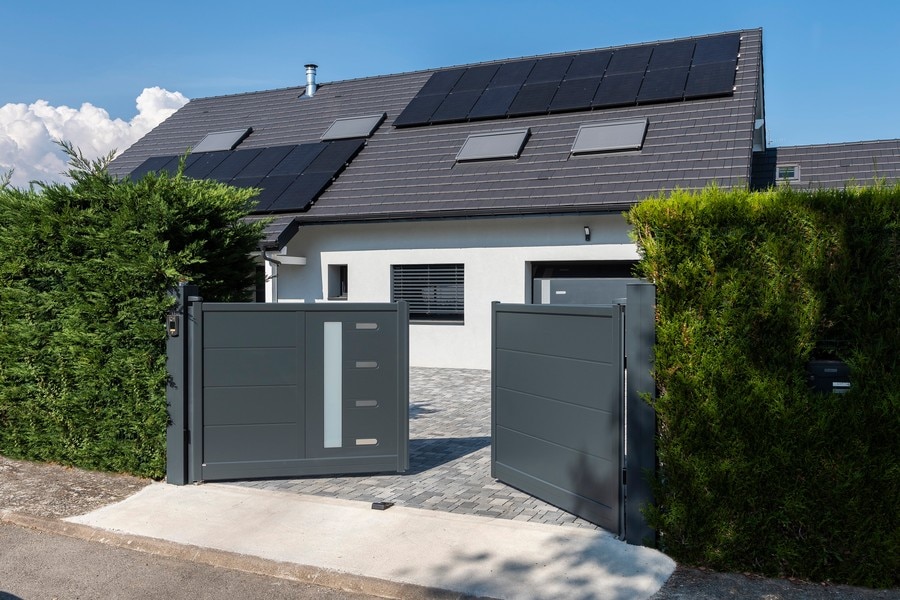

L’entretien préventif d’un portail battant
Un portail battant est constitué de deux vantaux qui s’ouvrent vers l’intérieur ou l’extérieur grâce à des charnières. Il est principalement destiné aux grandes entrées car son fonctionnement nécessite un espace important.
Graisser les charnières et les gonds
Les charnières et gonds qui permettent au portail battant de s'ouvrir et se fermer en douceur sont soumis à une pression constante ; ils nécessitent donc un graissage régulier avec un lubrifiant pour éviter qu’ils se grippent ou qu’ils rouillent. Pensez également à vérifier l’alignement des gonds pour vous assurer que le portail ne frotte pas sur le sol et/ou qu’il ne se déforme pas lors de l’ouverture.

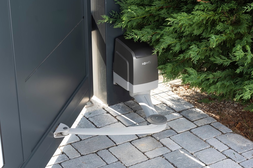

Entretenir les bras de motorisation
Un portail battant motorisé utilise des bras mécaniques (articulés ou à vérins) pour ouvrir et fermer les vantaux. Pour les entretenir, vous devez :
  • Nettoyer les bras de motorisation : enlever les poussières et les débris accumulés qui pourraient gêner le mouvement.
  • Vérifier leurs fixations : les bras ne sont pas desserrés et fonctionnent sans à-coups.
Inspecter les fins de course et les capteurs de sécurité
Les fins de course, qui déterminent la position de fermeture et d'ouverture du portail, peuvent se dérégler avec le temps et ainsi créer des tensions sur le moteur. Pensez à les tester pour vérifier que le portail s’arrête correctement, où il est censé s’arrêter. Quant aux photocellules et aux Barres palpeuses de sécurité qui jouent un rôle crucial dans la sécurité des portails battants et coulissants (détection des obstacles et arrêt automatique), pensez à les nettoyer régulièrement, à vérifier que rien ne les obstrue et qu’elles sont bien positionnées afin d’assurer leur bon fonctionnement.
Tailler les végétaux présents aux alentours
Enfin, si votre portail battant s’ouvre à proximité de végétaux (arbres, haies), pensez à les tailler fréquemment de sorte qu’ils ne puissent pas entraver son mouvement ; le cas échant, ils risqueraient d’endommager la motorisation.

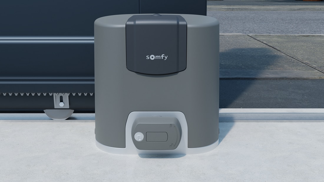

L’entretien préventif d’un portail coulissant
Un portail coulissant glisse sur des rails grâce à des roulettes. Ce type de portail est très pratique pour les entrées limitées en profondeur, mais son mécanisme peut être soumis à des contraintes spécifiques, notamment l'encombrement des rails par la poussière, les cailloux ou les feuilles mortes. Voici comment bien l’entretenir :
Nettoyer les rails
Les rails sont l'élément central du fonctionnement d'un portail coulissant. Si ces derniers sont obstrués par des débris, le portail ne peut pas glisser correctement, ce qui entraîne une usure prématurée du moteur et des roues. Pensez donc à enlever les débris dès que vous en voyez, à la main ou avec une brosse pour un nettoyage plus précis et profond. Une fois les rails dégagés, utilisez un aspirateur pour retirer les saletés fines puis lubrifiez-les pour faciliter le glissement des roues (veillez à utiliser un lubrifiant anti-poussière).
Graisser les roues
Les roues permettent au portail de glisser le long des rails. Le fait de les graisser permet de réduire les frottements, d’éviter qu’elles ne se grippent et de prolonger leur durée de vie. Vérifiez également que la crémaillère n’est pas endommagée ou desserrée ; si c’est le cas, réajustez-la ou remplacez-la afin de préserver le moteur.
