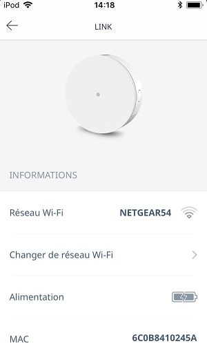

1. Depuis l'application Somfy Protect, rendez-vous dans le menu "Réglages" > "Mes équipements" puis sélectionnez le Link.

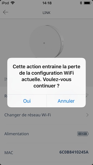

2. Appuyez sur "Changer de réseau WiFi", un écran vous demande de confirmer cette action.

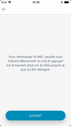

3. La procédure de changement de WiFi est lancée, nous vous invitons à suivre toutes les indications à l'écran.
Votre Link est à nouveau fonctionnel et connecté à votre nouveau réseau WiFi.
